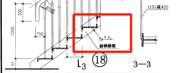

焊縫規格,計算重量不需要考慮;
2022-09-13 10:09:56
大慶張工 黃金專家
答題: 41486 被贊: 16575
焊縫形式“三角形”
2022-09-13 10:05:19
鋼筋撐起半邊天 鉆石專家
答題: 154833 被贊: 49291
焊縫的高度是4
2022-09-13 10:05:29
沈繼平 黃金專家
答題: 13827 被贊: 1541
焊縫高4mm
2022-09-13 10:05:38
將軍峰 鉑金專家
答題: 169321 被贊: 97100
表示貼角焊 焊縫高度4mm。
