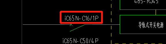

  • IC65N-C16/1P都代表什么意思?
我來答 收藏  舉報(bào)

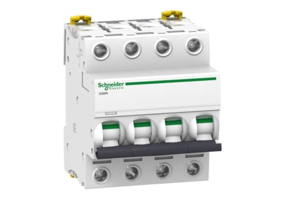

    iC65N—C16A/1P代表施耐德公司生產(chǎn)的iC65N型脫扣曲線C額定電流為16A的單級(jí)斷路器。防護(hù)等級(jí)IP20B(端子) ,IP40(安裝在配電箱中)
    IC65N是施耐德2017年推出的一款新型小型空氣斷路器,其前身是C65N;C16A表示額定電流16A;1P表示單極。該型號(hào)斷路器采用雙鎖固定夾結(jié)構(gòu),可實(shí)現(xiàn)斷路器狀態(tài)的遠(yuǎn)程指示: 分?jǐn)?閉合/故障脫扣;采用“上進(jìn)下出”或“下進(jìn)上出”的接線方式。
