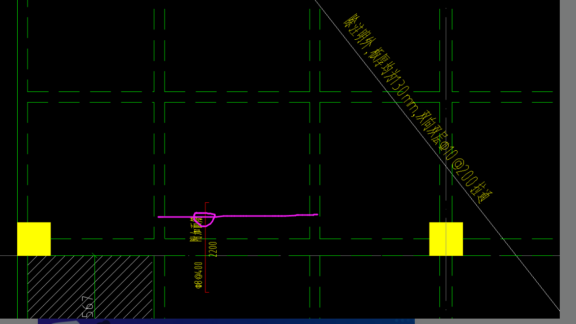

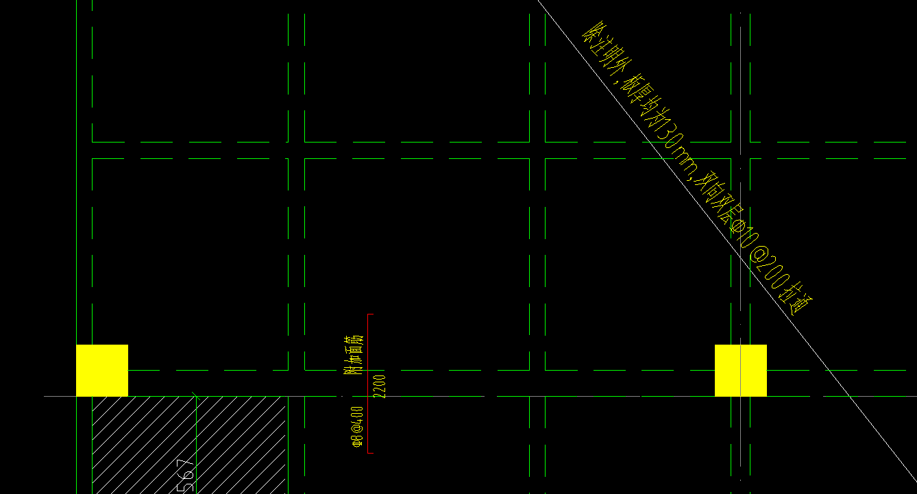

  • 板配筋平面圖板負筋只有一跨標注,其余幾垮都沒有標注,其余的板跨是否需要加負筋
    2022-09-12 09:51:29 補充
    說明里也沒有講述
    2022-09-12 10:20:49 補充
    板負筋
    截圖看看,并具體是附加的還只是負筋
    是附加的,如說明沒注明,先按下例畫線范圍布置,后再咨詢設計板配筋
    首次提交 2022-09-12 09:55:42  最近修改2022-09-12 10:22:24 (修改過1次)
  • 截圖上傳看看吧
    2022-09-12 09:54:06
  • 一般是在說明中給出的。只有一跨標注,其它也要布置負筋的。可以會審設計圖紙時提出。由設計員回答。
    2022-09-12 09:57:24
