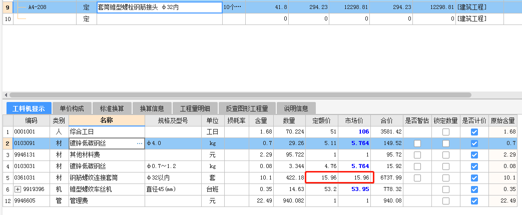

    廣東10定額,鋼筋螺紋連接套筒(φ32以內)定額基價是15.96元/套,但是廣州信息價里的鋼筋螺紋連接套筒(φ32以內)是3.14元/個,單位不同,信息價里的單價是否能直接載入軟件里呢,感覺雖然兩個名稱相同,但單位不同,單價也相差這么多,也許所指內容并不相同

  • 信息價,只是套筒本身價格
    基價是安裝上的人工+機械+材料的價格(含套筒及其它材料費)

  • 你的理解有點偏差。
    信息價是單個螺紋接頭的材料價,二子目的單價是包括螺紋接頭、鋼筋的切頭、導絲、連接等全套工序,是包括人材機在內的造價。

  • 定額是套,信息價是個,不建議修改。
