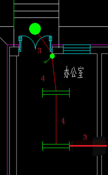

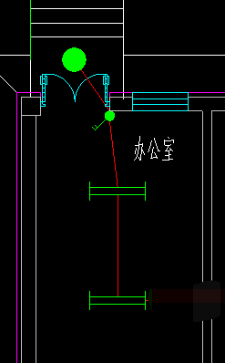

  • 請問這個導線怎么算(麻煩具體一點
    假設 配電箱出來只有零線和地線,導線規格是:BV2*2.5 ,燈吸頂,開關距地1.3
    配電箱
    2022-09-09 20:03:12 補充
    麻煩具體一點,最好寫一下每個數字的來源
  • 圖紙設計有誤,連接燈具再連接開關,都是2×2.5,開關為3×2.5
    2022-09-09 19:55:13
  • 開關到燈為3×2.5
    2022-09-09 20:29:13
  • 一、配電箱在哪兒?(你把電源管刪除了)電源管線從哪兒進入?因為,有電源的管線需要多計算1根火線。
    二、沒有火線燈會亮嗎?即;你的假設,成立嗎?
    導線規格
    從上到下;
    3(控制線、零線、接地線)
    4(火線、控制線、零線、接地線)
    4(火線、控制線、零線、接地線)
    3電源線(火線、零線、接地線)
    2022-09-10 03:03:08
