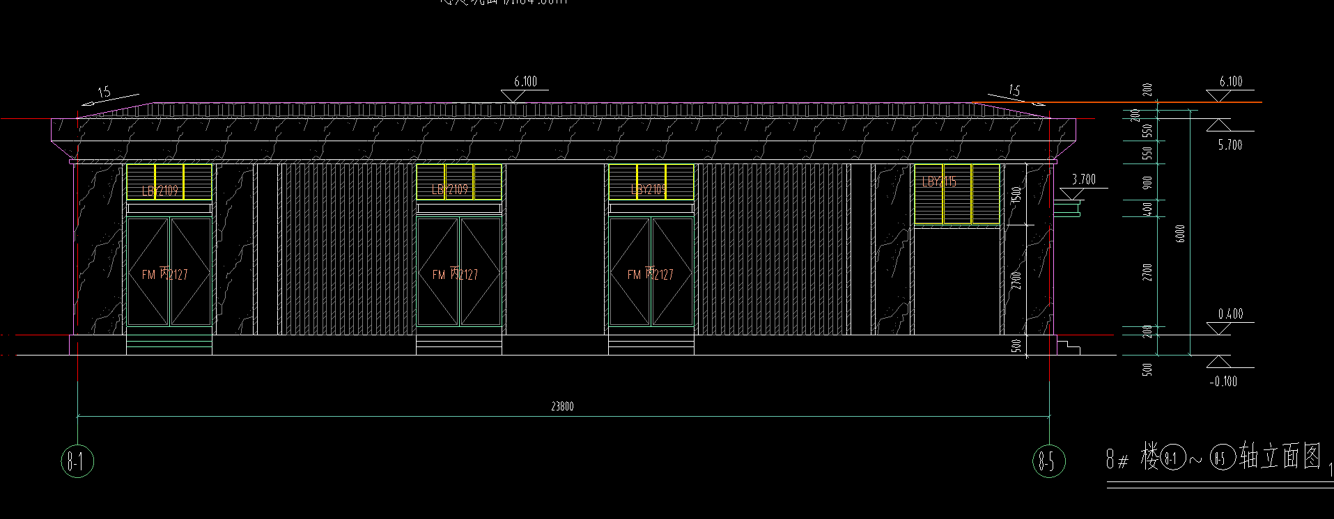

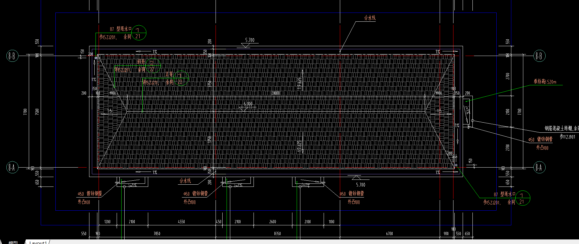

  • 老師,這個(gè)屋頂怎么用板的三點(diǎn)變斜布置啊,有沒(méi)有詳細(xì)的步驟
    變斜屋頂
我來(lái)答  邀請(qǐng)別人來(lái)回答
 提醒提問(wèn)者
  • 繪制屋面板,按照建筑圖中實(shí)線分割板,三點(diǎn)變斜功能是通過(guò)修改板的標(biāo)高實(shí)現(xiàn)的。
    2022-09-09 09:22:28
  • 按結(jié)構(gòu)平面圖及大樣圖,各種構(gòu)件分別設(shè)置,板用三點(diǎn)定義斜板設(shè)置,柱梁用平齊板頂功能設(shè)置或手動(dòng)設(shè)置
    2022-09-09 09:23:26
