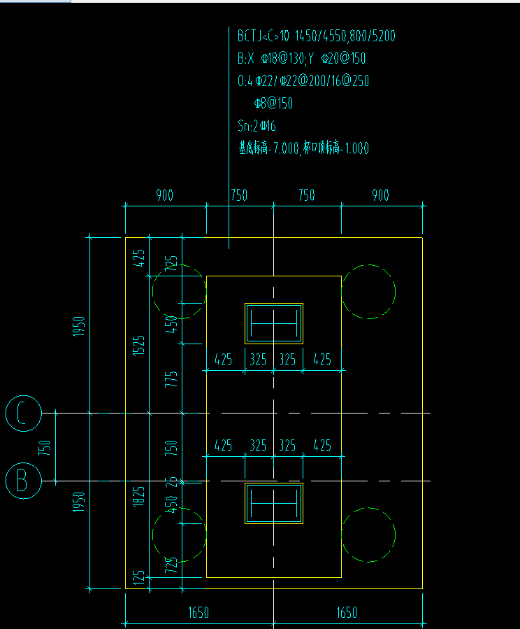

  • 雙杯獨立基礎怎么畫?鋼筋這塊不好處理
    獨立基礎怎么畫

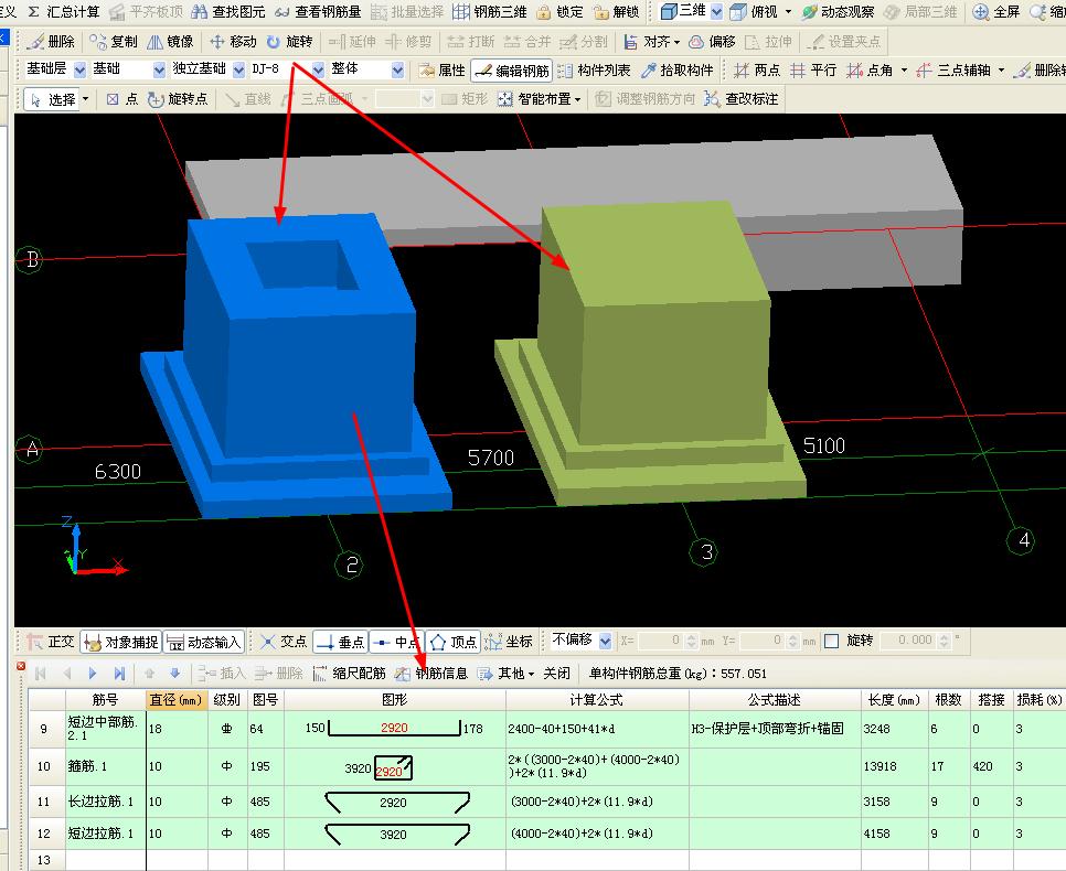

    用單杯定義布置后,匯總計算,編輯鋼筋,改為雙杯的。鎖定。
    獨立基礎
    首次提交 2022-09-09 09:03:22  最近修改2022-09-09 09:21:32 (修改過1次)
  • 分為兩個基礎處理。

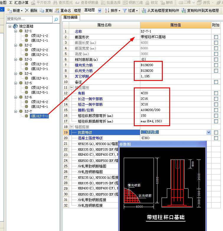

  • 選擇對應的配筋形式,能對應的對應設置,不能對應的在屬性內的其它鋼筋里設置
