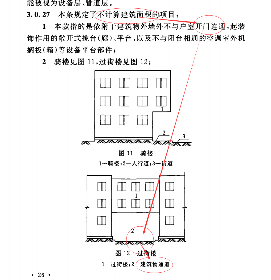

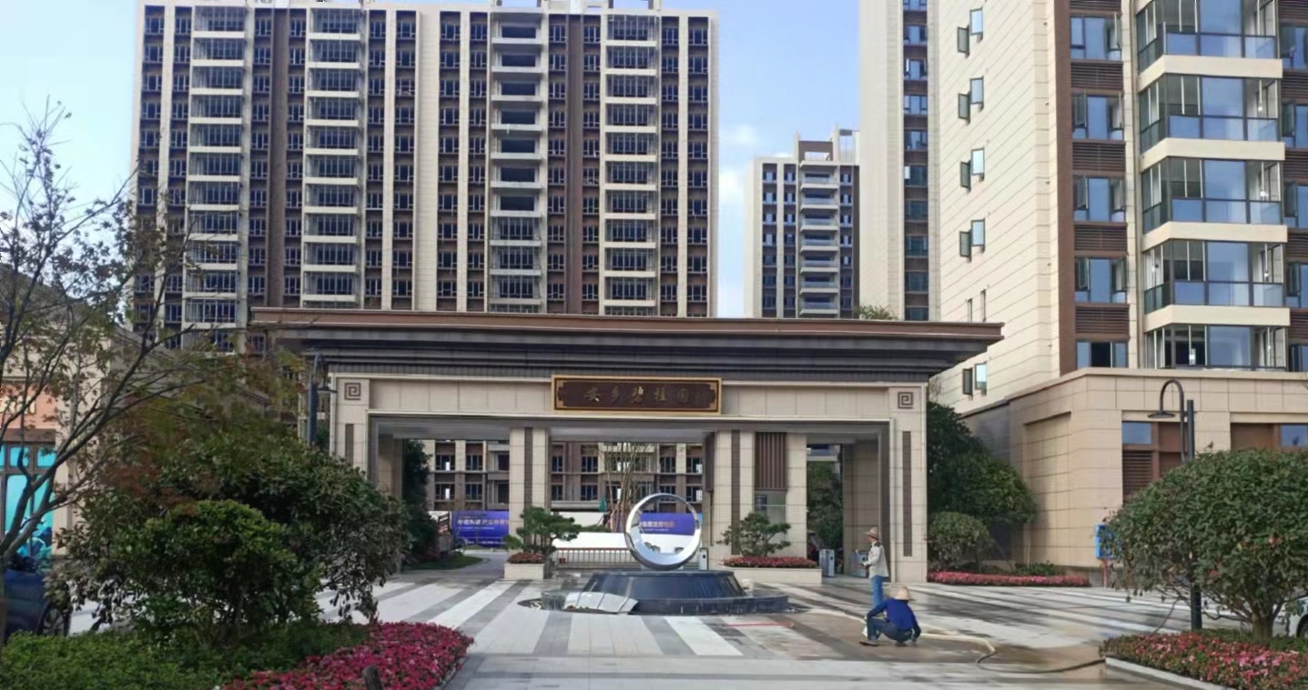

如圖,單層有頂但是無圍護的建筑,如何計算建筑面積,參照哪項規定呢,求大神指導

不計算建筑面積 ,類似于截圖的過街通道
