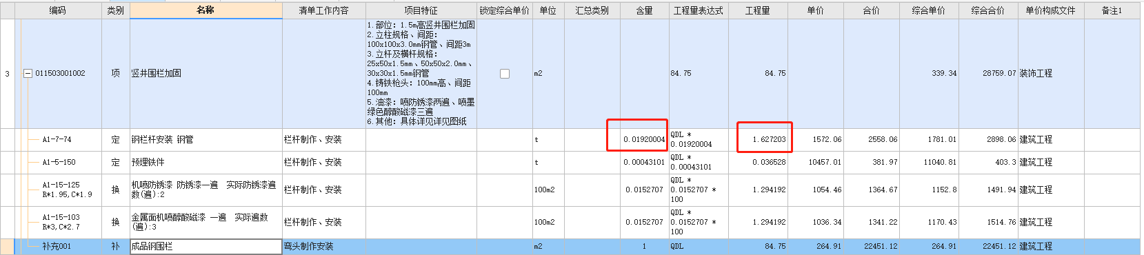

機電小白 2022-09-08 15:42:59 | 廣東省 市政水利 | 207查看 2回答
將軍峰 鉑金專家
答題: 169276 被贊: 97038
工程量是輸入的,含量是軟件計算的。
2022-09-08 15:44:03
不熬夜不造價
答題: 35 被贊: 4
含量是軟件測算的,工程量是根據項目特征里面鋼管規格計算出來的理論重量
2022-09-08 16:17:17
