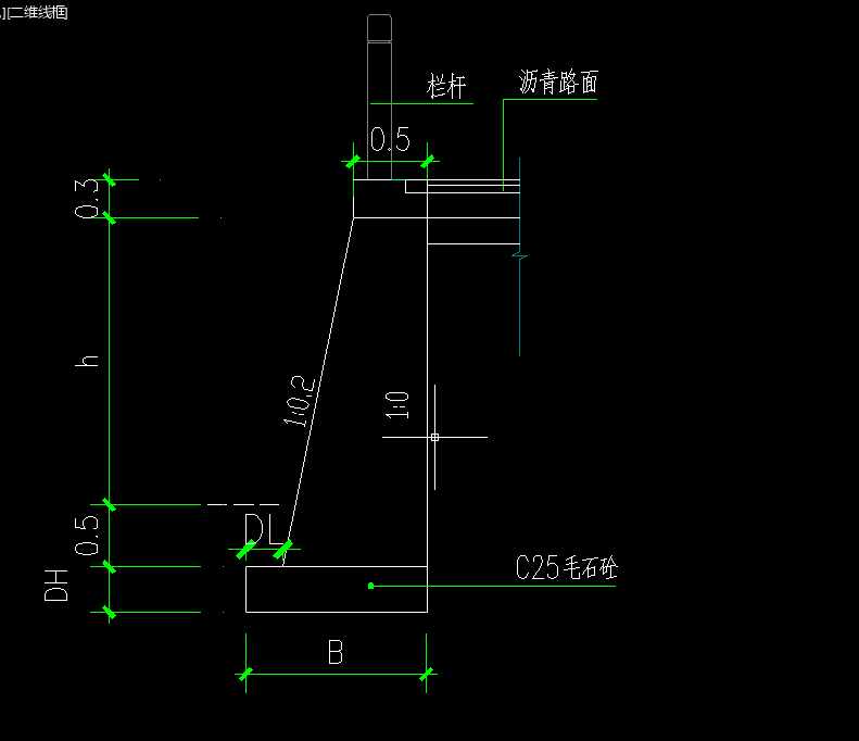

  • 請問這個擋墻挖土方算哪一截,c25毛石砼模板算哪

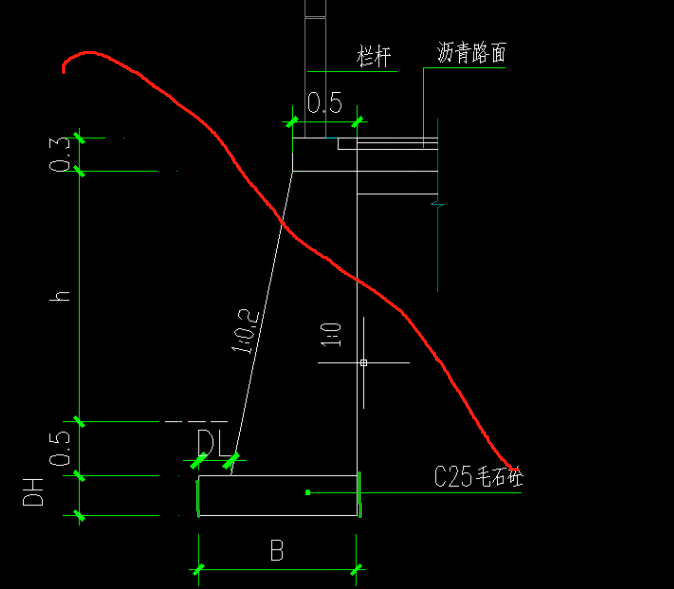

    毛石
    砼模板算綠色部分之和*擋墻長度
    土方開挖需要知道原始地貌了估算一個(預算的時候)
    2022-09-08 10:48:39
  • 挖土方要找場地標高的,就能算深度就能算挖土方了
