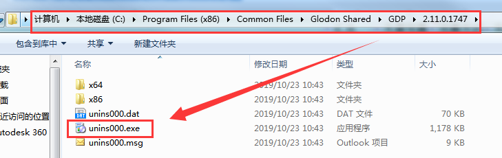

    方法一:打開計(jì)算機(jī)中的C盤,在Program Files(x86)/Common Files/Glodon Shared/GDP路徑下,點(diǎn)開第二個(gè)文件夾,鼠標(biāo)左鍵雙擊unins000.exe文件即可卸載,然后下載GDP附件(附件:GDP.exe ),雙擊安裝即可。如圖:
