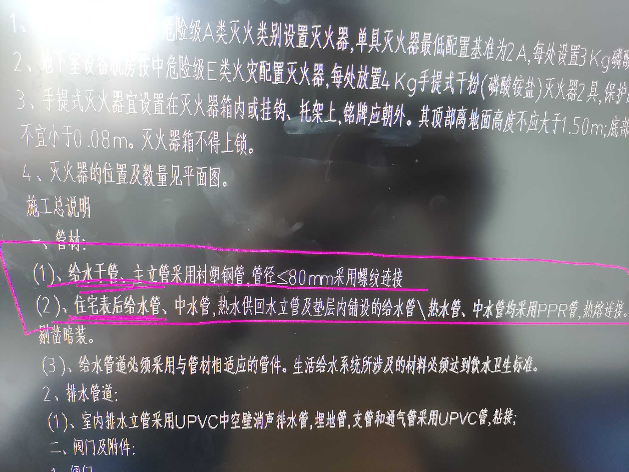

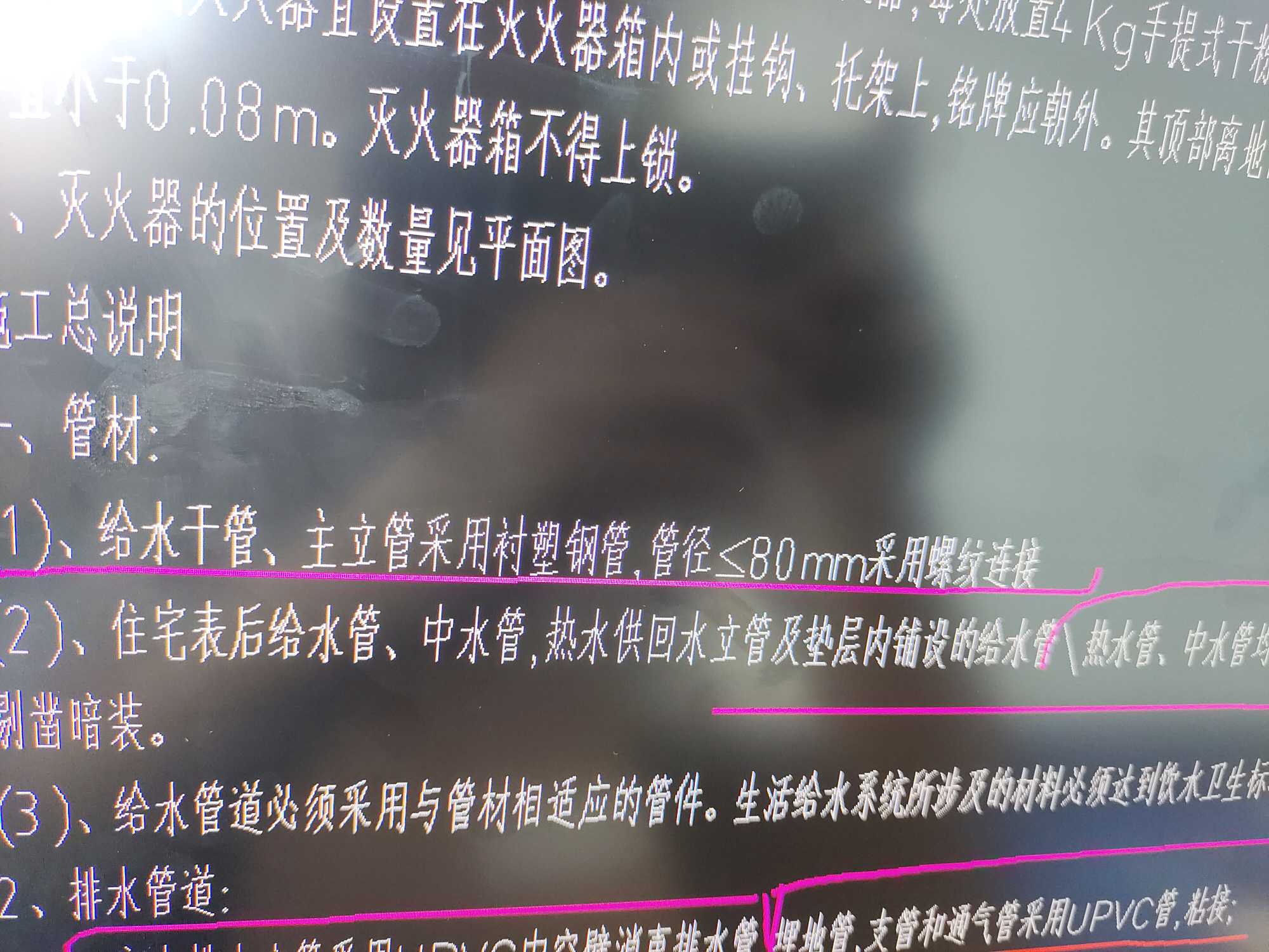

  • 給水干管,住宅表后的給水管界限怎么區(qū)分
    給水干管螺紋求大神告知是從哪到哪用螺紋鏈接,從哪到哪是熱熔鏈接
    2022-09-08 09:48:40 補(bǔ)充
我來答  邀請(qǐng)別人來回答
  • 這一個(gè)給水管,一個(gè)排水管。不沖突啊
    給水管DN80以下用螺紋,排水管用粘接
