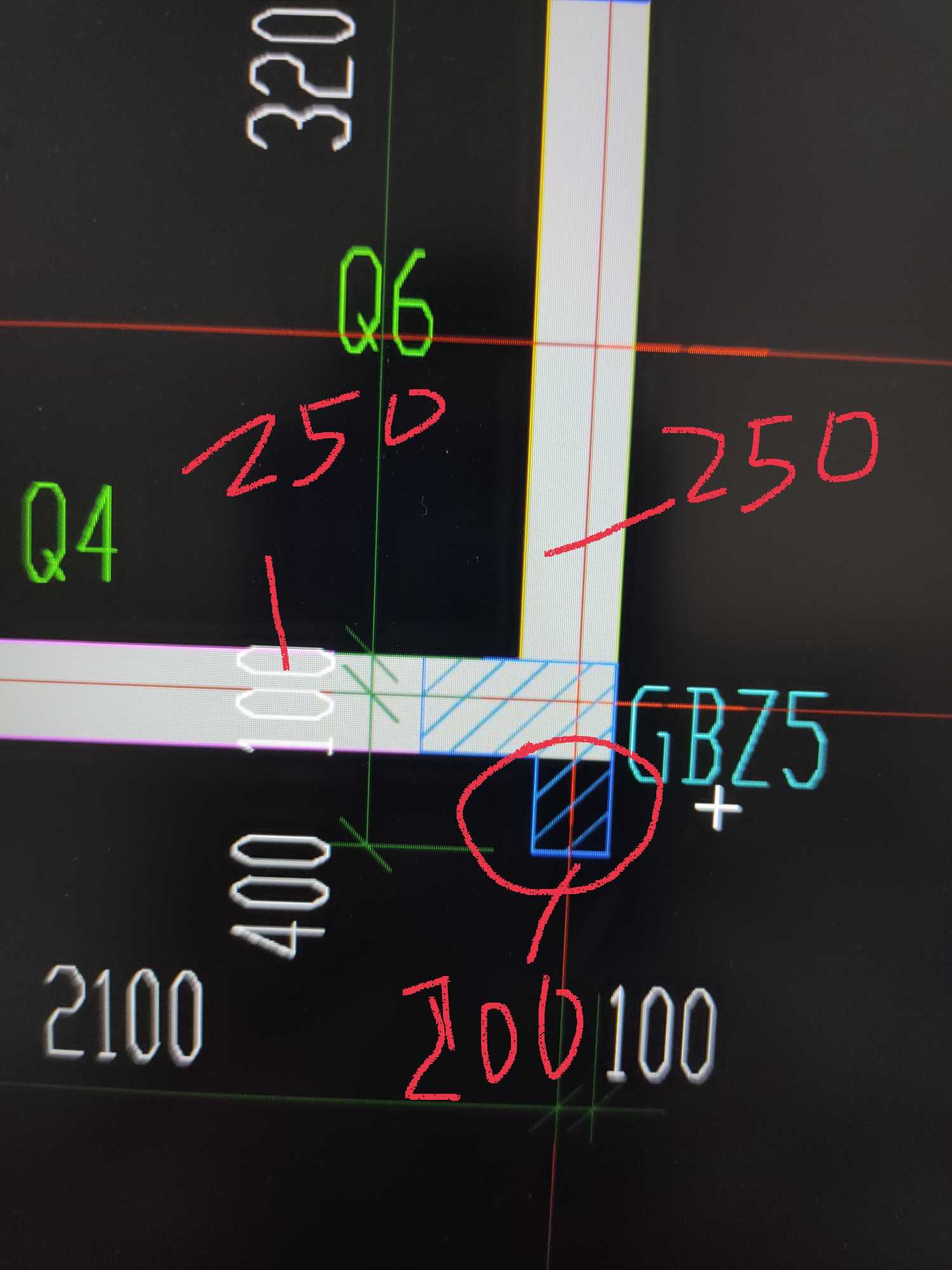

藍天 2022-09-07 14:59:38 | 山東省 土建 | 341查看 3回答
還是按說明中未注明的墻為Q(200)畫
chenchen11
答題: 75 被贊: 19
按未注明的墻為Q(200)畫
2022-09-07 15:02:34
等雨停
答題: 43 被贊: 11
按未注明的墻200畫,這個位置應該是有個暗柱。
2022-09-07 15:03:01
王文學 黃金專家
答題: 8759 被贊: 3148
其實這部分不畫墻也行,因為Q4、Q6在軸線位置已經形成封閉了,GBZ5畫上就好了
2022-09-07 15:05:23
未注明的墻按Q-4,請問圖中未注明處是按Q-5貫通還是按Q-4布置?
需要在暗柱的地方填充上墻嗎,如果需要,那填充的墻是按Q-4畫還是新建沒有鋼筋的墻
