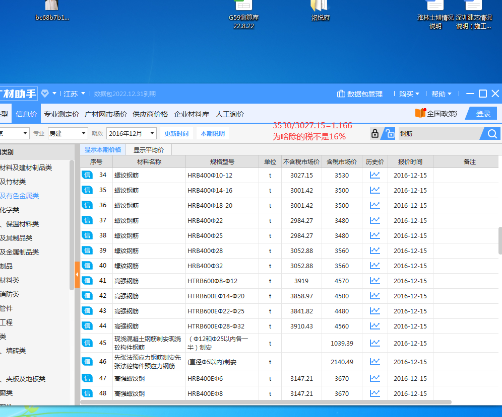

明天過后 2022-09-07 09:20:24 | 江蘇省 土建 | 638查看 2回答
翔宇789 專家
答題: 64556 被贊: 28217

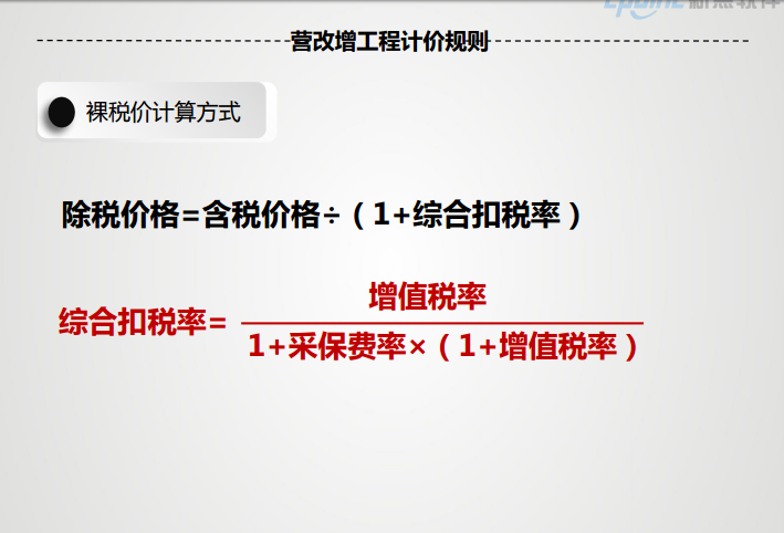

2016年稅率17%,采保費2%。
2022-09-07 09:23:46
懂點裝修 白銀專家
答題: 63779 被贊: 9871
16.6%是原17%稅率下的除稅系數,是法盲發明的,實際除稅公式很簡單,除稅價=含稅價/(1+稅率)
2022-09-07 09:28:10
