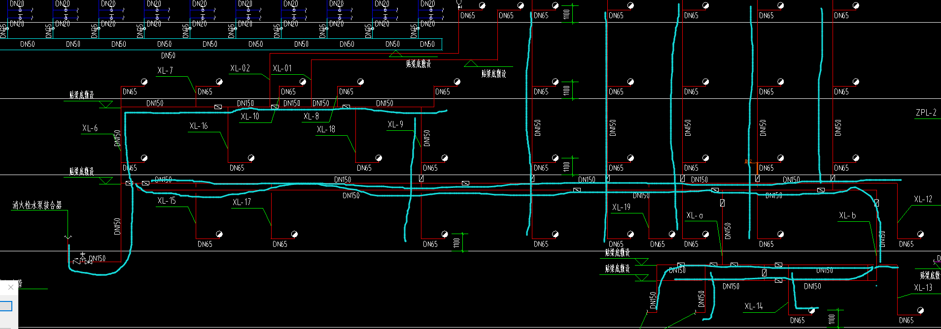

如圖所示,我用藍色標注的管徑全是150吧?其他是65,對不對呢,或者怎么看管徑大小?所有支管都是65,橫管是150?
大海 鉆石專家
答題: 98151 被贊: 86538
所有支管(帶消火栓的支管)均為DN65。
其余干管、立管均為DN150.

有變化的地方會標注啊
