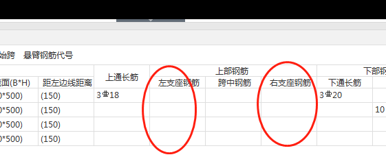

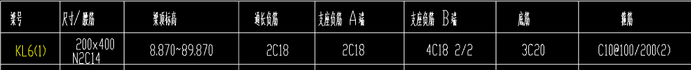

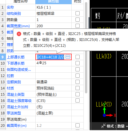

要去原位標注上面去填,或者平法表格
2022-09-06 14:37:50
鋼筋撐起半邊天 鉆石專家
答題: 154709 被贊: 49232
輸入6C18 4/2
