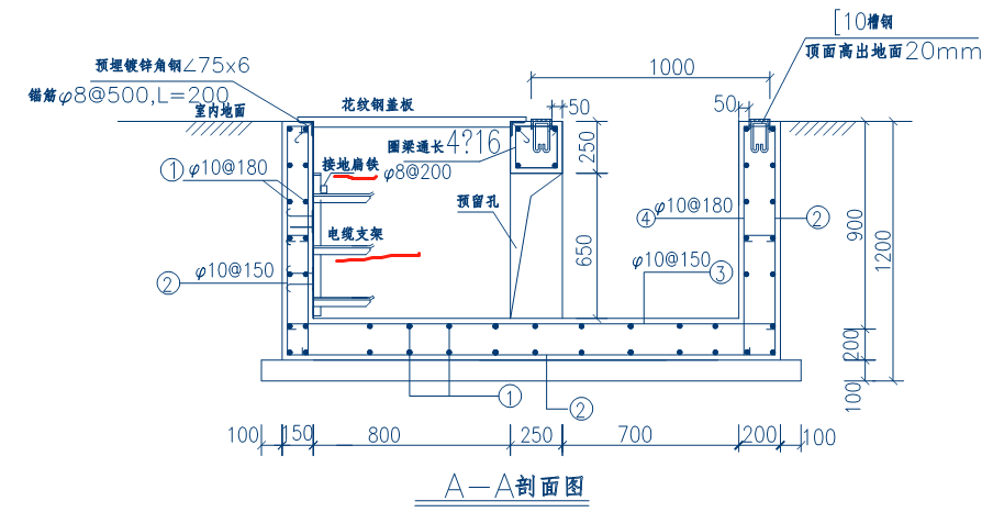

木水年華 2022-09-06 11:23:55 | 河北省 土建機電施工 | 399查看 1回答
冰臨城下 黃金專家
答題: 51741 被贊: 54064
圖紙不詳,需要知道電纜支架的各部分尺寸才能計算工程量
