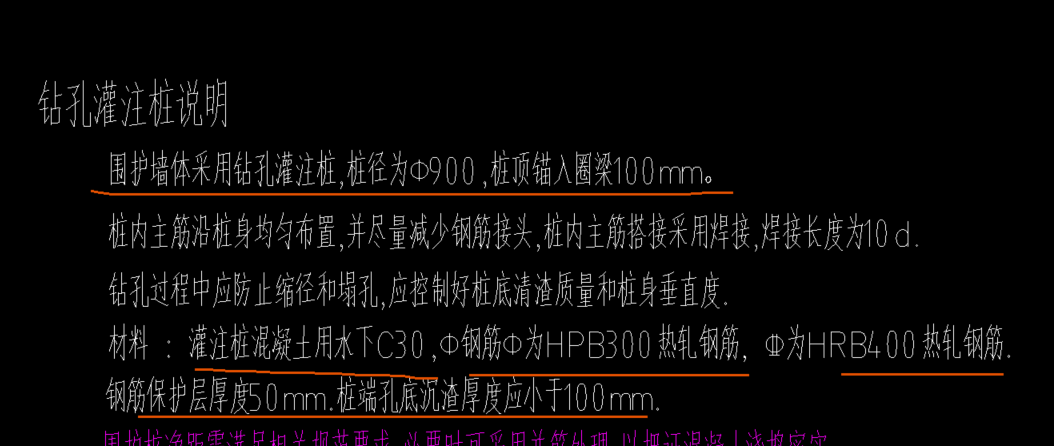

學習使我快樂 2022-09-06 10:22:04 | 山東省 土建計價軟件GCCP | 1508查看 1回答
輕舟淡月 鉑金專家
答題: 76955 被贊: 18948
這個沒看到沖擊的字樣,鉆孔灌注樁你得問現場用什么鉆機,如果是沖擊鉆就套沖擊鉆成孔的灌注樁,套鉆孔、鋼筋籠、泥漿、灌砼,如果是用其它鉆機,就用相應的定額子目
清單都用灌注樁
