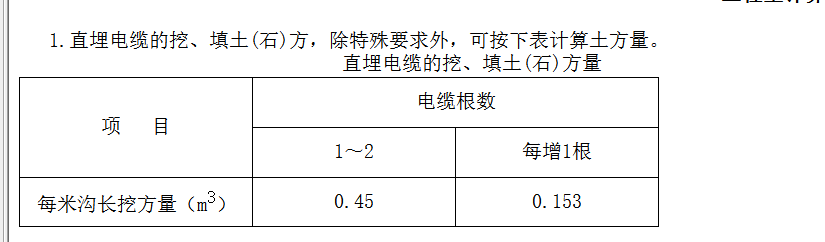

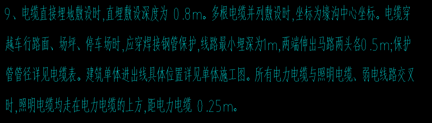

V=長度ⅹ0.6ⅹ0.8

你好,如果圖紙沒有說明,那么你可以參考定額的規(guī)定。
