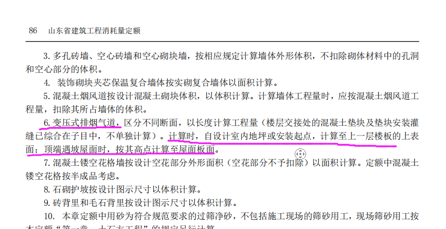

從樓地面安裝點到屋面

山東定額套價中廚房排煙道衛生間排風道套什么定額
廚房排煙道L96J104-PC6 衛生間排風道L96J104-PW6 問題補充:請給個具體的定額號 我實在分不清楚應該套哪個
