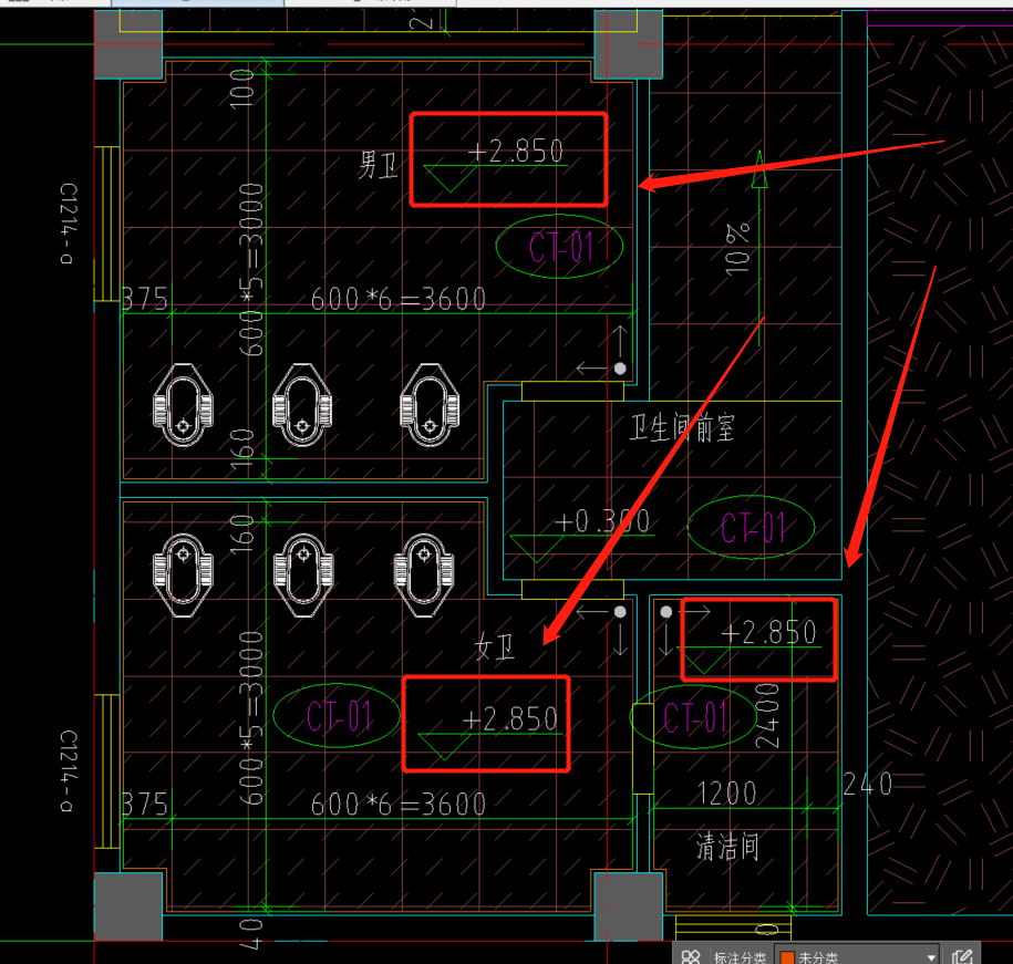

  • 各位大神,這個標高代表什么意思呢?

    看不明白,問設計人吧
    說是直接標高信息吧,前室只有0.3,這里是2.85,高差太多了

  • 指衛生間地面比這層正常標高高2.85

  • 比板標高高2.850米。

  • 查看注明看看,圖紙應會注明【因上圖有各種標高標注;衛生間前室是+0.300,其余的是+2.850】

  • 這要設計人員確認,+2.850如果是相對標高,+0.300也應是相對標高,但這個高差太大。
