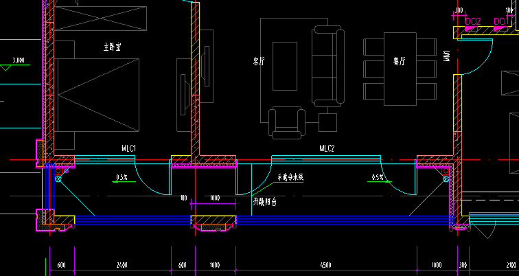

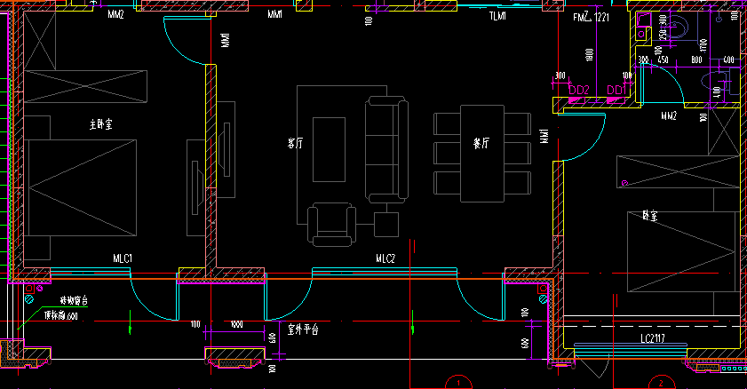

  • 首層室外平臺算不算建筑面積?根據哪條規范?
    首層
    2022-09-04 17:04:14 補充
    或者是不算建筑面積理由   還有就是室外平臺能否定義為門廊 按門廊計算建筑面積?
    2022-09-04 17:05:53 補充
    二層往上為陽臺室外

  • 好象是陽臺形狀的,只要有欄板或欄桿就是可以按投影面積的1/2計算建筑面積
    2022-09-04 17:03:50
  • 沒有圍護設置,沒有頂蓋的平臺,不計算建筑面積的。
    2022-09-04 17:04:40
  • 按陽臺的規則計算一半建筑面積。
    2022-09-04 17:07:24
  • 室外平臺不算面積。
    2022-09-04 17:08:26
  • 不計算
    2022-09-04 17:23:05
  • 你好,你這個是不是一層是平臺,頂部是二層的陽臺。如果是這樣的那么這個是可以計算1/2面積的。
    2022-09-04 17:23:49
