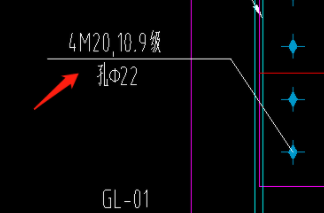

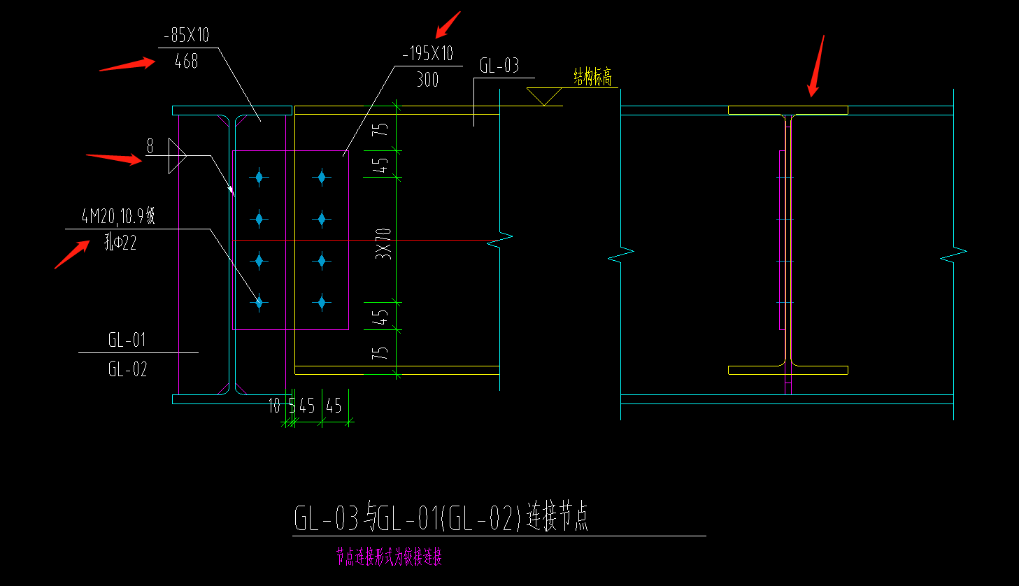

這個節點圖看不懂,圖紙的標示代表什么意思,然后右側的和左側的有什么關系嗎,謝謝
將軍峰 鉑金專家
答題: 169316 被贊: 97091
10厚的鋼板468長85寬
貼角焊縫8高
4根20的螺栓,開孔直徑22.

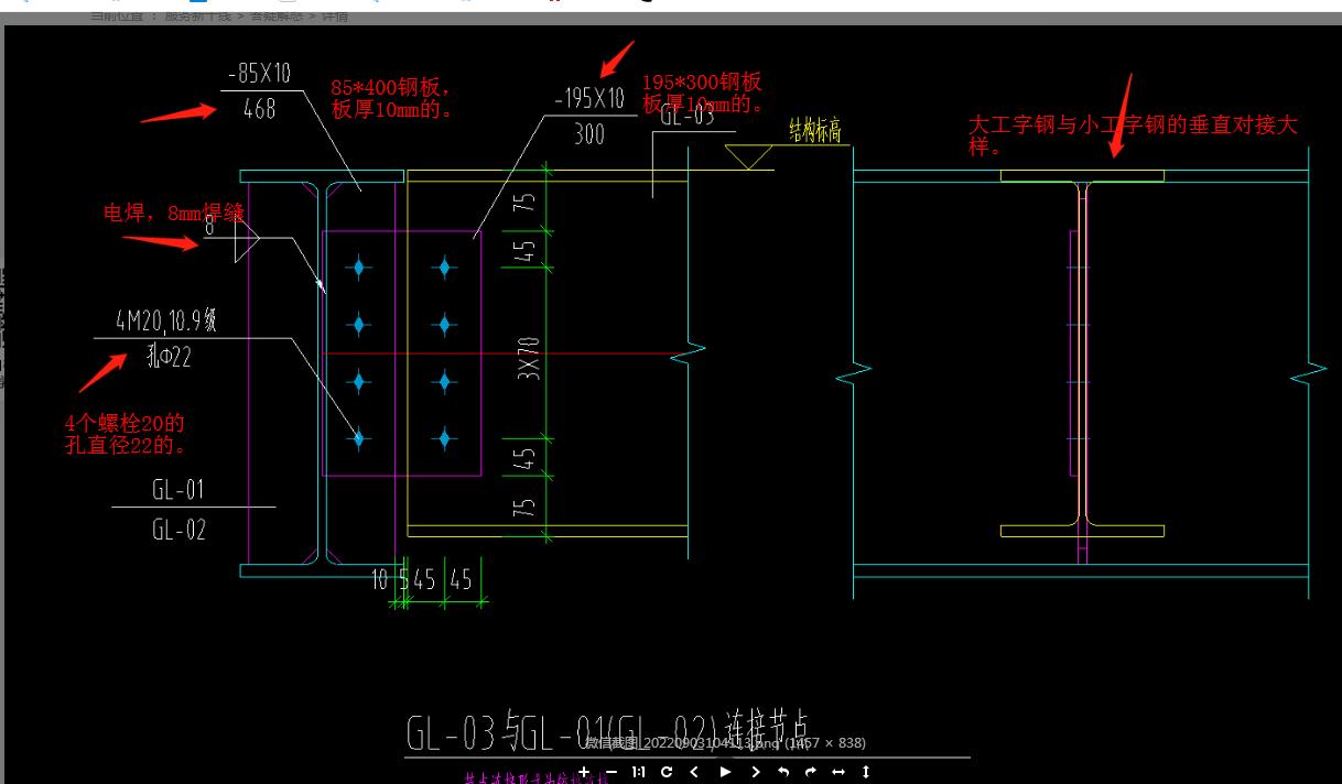

陳工 鉆石專家
答題: 202362 被贊: 47673
見下圖:
