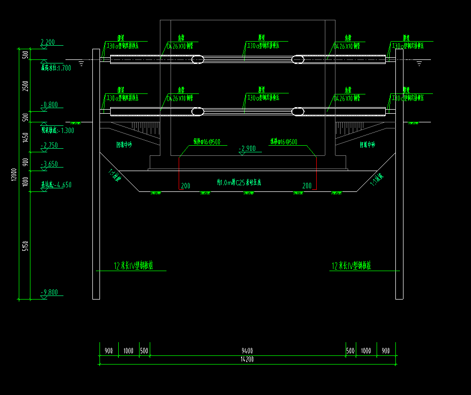

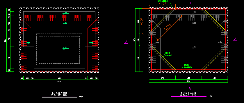

01號先生 2022-09-03 09:44:01 | 廣東省 土建 | 1817查看 2回答
小王 專家
答題: 226 被贊: 81
分三部分,設置室外高度到-2.75的不放坡大開挖,然后再設置-2.75到-4.65的1:1放坡開挖;原始地面標高至室外標高的高度用cass計算
2022-09-03 10:09:36
維達詹工 專家
答題: 124968 被贊: 42671
你好:這是拉森鋼板樁和鋼支撐,在表格輸入里面計算輸入拉森鋼板樁的長度和鋼支撐的重量。
2022-09-03 13:11:16
