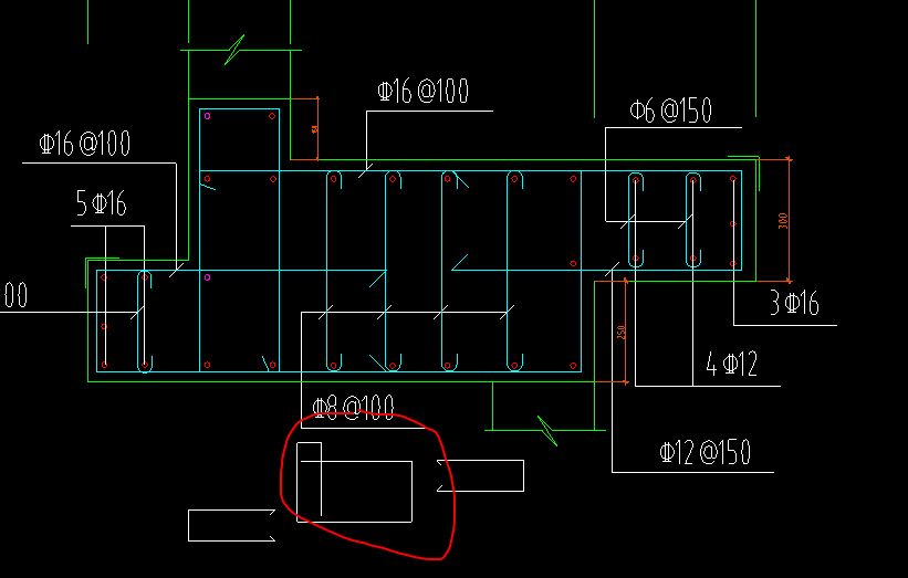

  • gtj這樣箍筋,

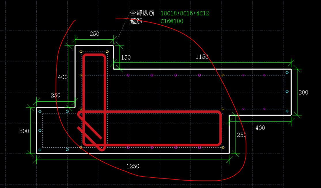

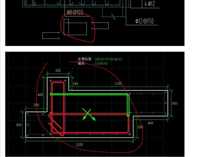

    gtj這樣箍筋,箍筋自己默認跑到縱筋內圈去了,和圖紙上不一樣,這樣對工程量有什么影響嗎縱筋箍

    你好:對工程量有影響,重新繪制,臺式電腦按鍵盤中的“F4”鍵,筆記本電腦按鍵盤中的“Fn+F4”鍵,即可調整橫筋在縱筋的內側/外側。

  • 有影響的,重新繪制一下箍筋即可

  • 刪除已畫的,重新畫一次。
    2022-09-03 09:48:05
  • 你好,有影響的,刪除了重新繪制,是你繪制的時候捕捉的點不對。
