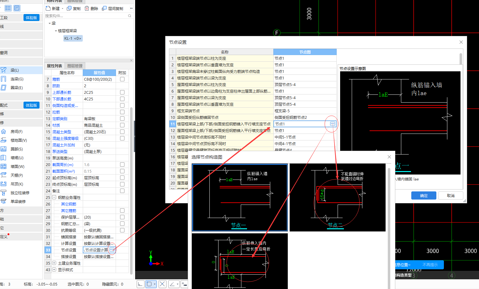

  • 梁與剪力墻平面外相交
    剪力墻
    2022-09-02 16:01:26 補充
    這種設置在哪改?
全部回答 (6) 首答僅用{{minutesHtml}}

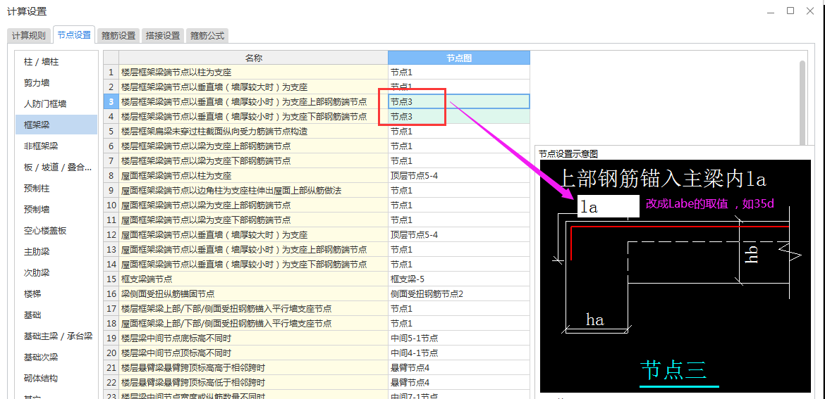

    可以在屬性的節點設置中對應設計要求處理
    相交
    2022-09-02 16:04:01
  • 軟件里目前不可以直接設置處理,編輯鋼筋里手工調整
    2022-09-02 16:02:05
  • 你好:只能在編輯鋼筋里面修改長度,然后鎖定構件的。
    2022-09-02 16:03:13
  • 改啥設置啊
    2022-09-02 16:03:17
  • 畫進去就行,你看看鋼筋三維,具體錨固調整(工程設置——樓層設置)(工程設置——計算設置——節點設置)(好像也可以單獨改,選中就能改,在構件屬性里)
    2022-09-02 16:08:07
  • 22G在節點設置里可以改答疑解惑
