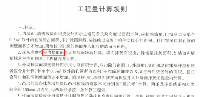

  • 墻面抹灰高度是否扣除地面做法,現(xiàn)在審計要扣這部分量
    抹灰厚度
    審計拿浙江18定額來說,說是定額里就是從樓地面開始算的,再者因為樓地面面積已經(jīng)沒扣墻面抹灰厚度了,所以墻面抹灰要從樓地面之上開始算。。。請專家求助專業(yè)的解釋和看法
  • 是不扣樓地面裝飾的,應(yīng)該是審計誤讀的定額規(guī)則,如果是要扣減,那很多的交接都是要進(jìn)行扣減計算,未必審計有這耐心去計算的,如梁面與梁面、墻面與墻面、墻面與板底等,都是存在有裝飾面的厚度問題
    2022-09-02 15:53:34
  • 應(yīng)該要扣,定額中有規(guī)定說了是從樓地面往上,又不是從結(jié)構(gòu)板往上,樓地面是有厚度的,很多人把樓地面認(rèn)為是結(jié)構(gòu)面,這是錯誤的
