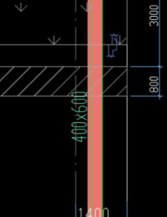

  • 梁標柱與平面圖尺寸不一致
    梁標柱與平面圖尺寸不一致,以何為準

  • 問設計人員
    2022-09-02 15:41:07
  • 按設計標注的尺寸數據進行識別定義布置
    2022-09-02 15:41:09
  • 提答疑 以設計回復為準
    2022-09-02 15:41:10
  • 你梁尺寸應該是其他的,然后上面不是有個400*600嗎,你看一下他圖上的尺寸是不是400*600的,如果不是的話給這一段改成400*600,應該就對照上了
    2022-09-02 15:43:07
  • 咨詢設計
    2022-09-02 15:46:22
  • 原位大于集中。
    2022-09-02 15:57:51
  • 梁標柱【是否為注】與平面圖尺寸不一致【上圖標注截面尺寸了400*600,并上段是變標高的,具體按圖紙設置可以】
