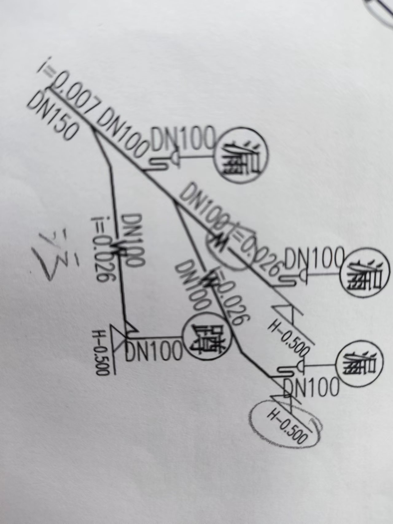

小小 2022-09-02 15:02:53 | 廣東省 安裝 | 1096查看 2回答
天涯浪子 鉑金專家
答題: 52161 被贊: 16350
要
2022-09-02 15:06:43
繁華過后
答題: 17 被贊: 15
H-0.5
H是指本層地面 -0.5意思就是管道在本層地面往下0.5的高度敷設,計算時地漏豎向支管只計算到本層地面即可,馬桶,蹲便等豎向高度計算到本層地面+0.2
