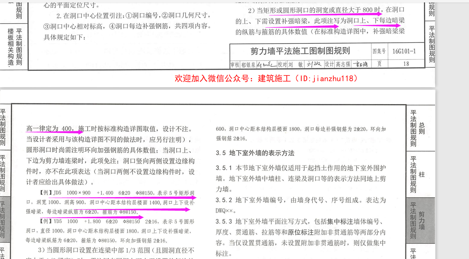

怎么會有兩個3c14,指的是什么鋼筋?
維達詹工 專家
答題: 124968 被贊: 42680
你好:暗梁的上下部鋼筋。
2022-09-02 11:47:39

洞口加強筋,繪制洞口的時候可以輸入

第二個是環向加強筋嗎?如果是環向加強筋應該在哪里輸入計算?還是這兩個3c14指的一個是洞寬方向一個洞高方向?
