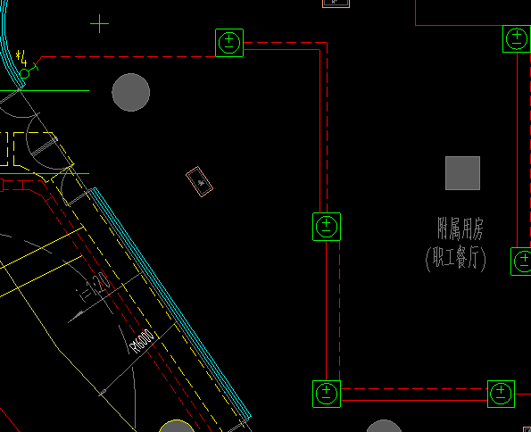

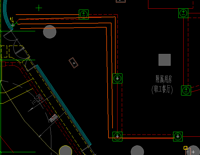

    風機盤管控制線是這樣畫嗎,一個風機單獨一條回路
    回路
    單獨
  • 控制管線(調控器--風機盤管),必須一臺一根管線。一對一。
    2022-09-02 00:35:11
  • 是的,一個開關控制一個盤管。
    如果是預埋的管,可以直接從設備斜拉到溫控器的位置,不需要直角
