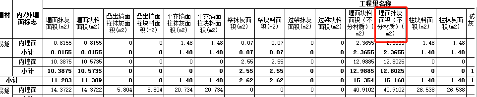

  • 廣聯達2018GTJ中,墻面抹灰面積匯總表有許多項,哪一個是抹灰總量?
    2022-09-01 15:37:33 補充

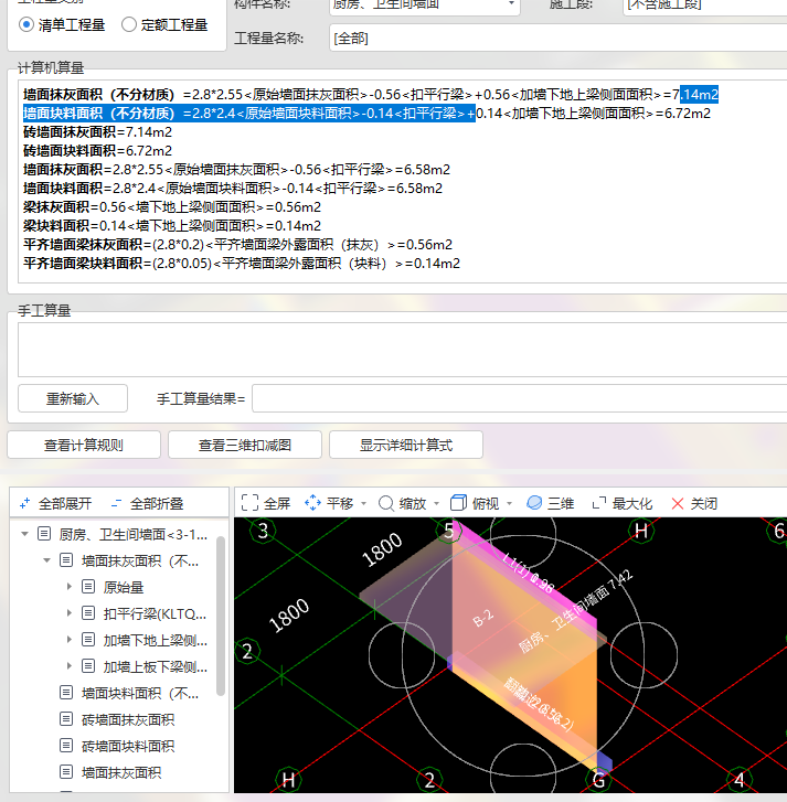

    廣聯達2021GTJ中,墻面抹灰面積匯總表有許多項,哪一個是抹灰總量?
    2022-09-01 15:50:01 補充

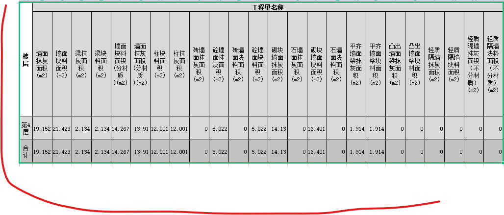

    匯總表
  • 如果對定義的構件,在屬性中套上相應的做法是最便捷的
    第一列顯示的就是后面的合計,如果是采用提量,只能是根據你的需要選擇了
    首次提交 2022-09-01 15:37:27  最近修改2022-09-01 15:51:42 (修改過1次)
  • 一般提墻面一般抹灰不分材質墻面抹灰答疑解惑
