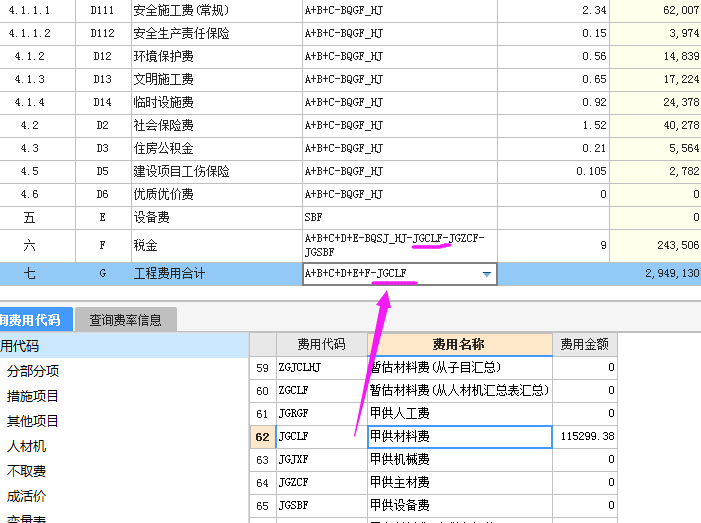

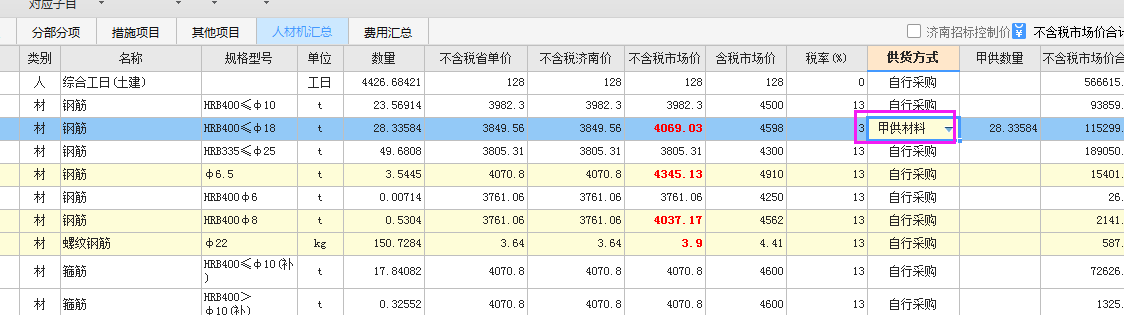

    人才機(jī)匯總里,把鋼筋的 供貨方式改成 甲供材料,最后取稅的時(shí)候,計(jì)算基數(shù)自動(dòng)扣除甲供材,工程費(fèi)用合計(jì)里減去甲供材料費(fèi)的代碼
