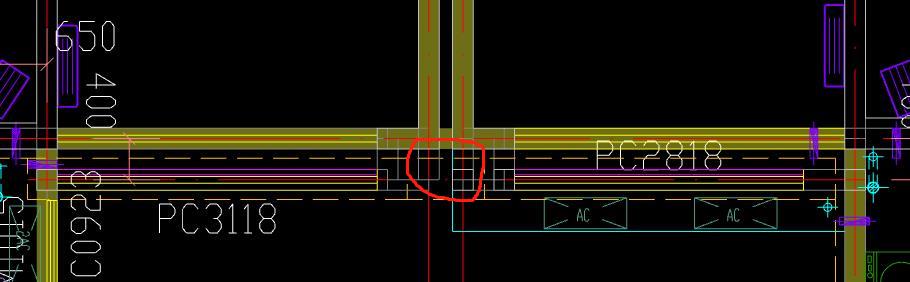

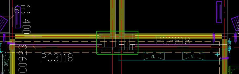

紅線圈出的飄窗中間是墻體嗎 第三張圖綠色框圈的部位是否計算建筑面積?

不計算

第一張紅圈、第二張綠框出來的位置不計算建筑面積

看小截圖此部分是變形縫吧,與室內相通的變形縫計算建筑面積,反之不相通的不計算建筑面積。
