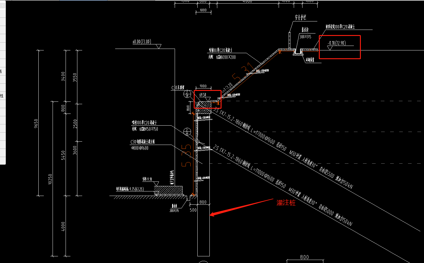

計算這個灌注樁成孔深度,一般成孔是從那個標高開始,是不是先開挖至差不多69.5的標高,再打孔;還是原地貌的標高(差不多72.9)打孔后再開挖?請各位大神求解

是的。一般是先挖一部分,在開始灌注樁。
