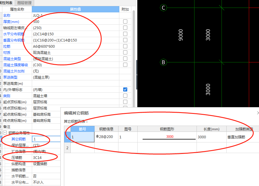

小陳 2022-09-01 10:38:33 | 遼寧省 土建土建計量GTJ | 276查看 2回答
那年、花落 鉑金專家
答題: 27136 被贊: 20215

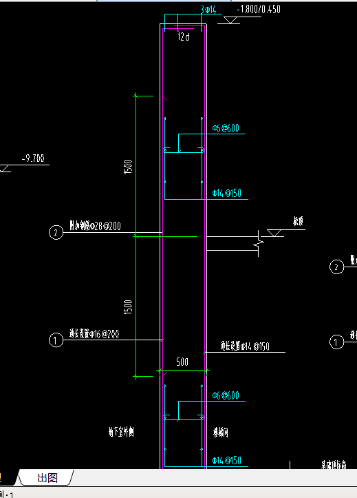

水平筋(2)C14@150,垂直筋(1)C16@200+(1)C14@150,拉筋A6@600*600,垂直加強筋C28@200在其它鋼筋里輸
2022-09-01 10:41:40

廣聯達土建GTJ 這個在屬性里面怎么布置
2022-09-05 16:11:53 補充2022-09-05 16:20:47 補充
廣聯達土建GTJ 基礎這個部分怎么布置
廣聯達土建GTJ 這個基礎 用紅色線圈起來的怎么布置
廣聯達土建GTJ 這個在屬性里面怎么輸入
2022-09-05 16:11:05 補充2022-09-05 16:18:00 補充
請問 廣聯達土建GTJ 這個拿柱的什么布置 然后在屬性里怎么布置
