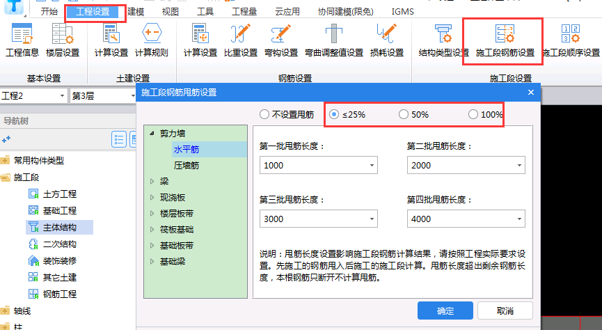

  • 大佬們,GTJ軟件怎么設置施工段甩筋呢,這些百分比和第一批第二批代表什么意思呢,
    甩筋
    甩筋的量可以單獨提取嘛??什么情況選擇25%或是50%或100%呢,,為什么我試著設置了一下,卻只看到了第一批甩筋的量,別的沒有看到,而且只有幾根鋼筋有甩筋,,,,

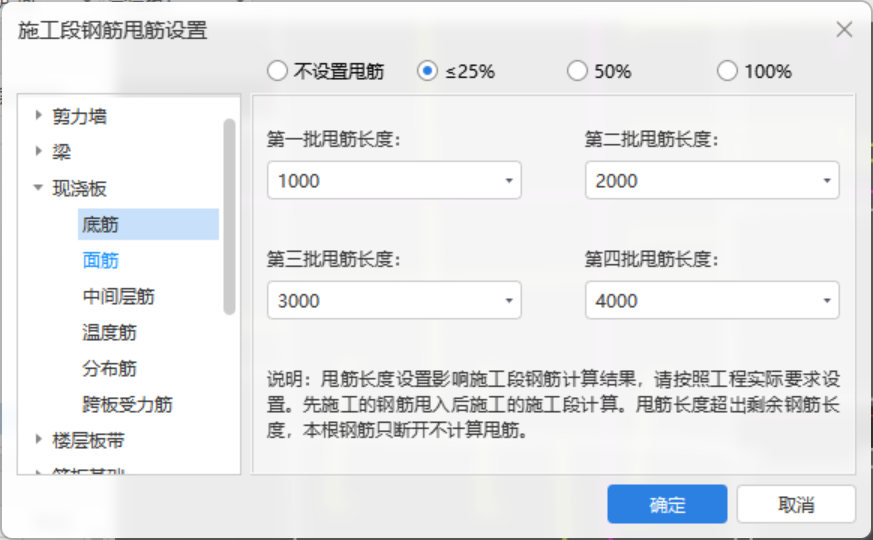

    你好:在【工程設置】下的【施工段鋼筋設置】中可以設置是否進行鋼筋甩筋的計算;分為不設置、按25%錯開、50%錯開、100%錯開。
    例如:按25%錯開計算時,鋼筋可以分為4個批次,可以設置不同批次的甩筋長度。如圖:
    百分比
