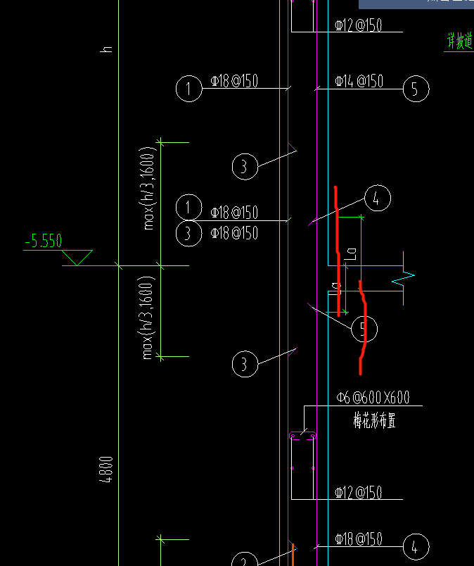

小呆 2022-08-31 10:36:45 | 陜西省 土建 | 258查看 1回答
維達詹工 專家
答題: 124968 被贊: 42676
你好:這是上下豎向鋼筋直徑不同,如果是電渣壓力焊,畫出來的LA不需要算。
2022-08-31 10:40:11
鋼筋接頭
電渣壓力焊 和 機械連接兩種接頭 , 需要單獨列項套定額計算工程量嗎 , 之前做 從來沒單獨套過接頭這一項 。 現在看見別人的 清單里 單獨套了 鋼筋接頭 。 想問下 接頭的子目 在什么情況下需要 套 ,什么情況下 不需要套 ,都是按個數計算的嗎? 還有搭接是什么情況?在哪體現表述上可能不通順,因為我實在是很模糊補充問題:
