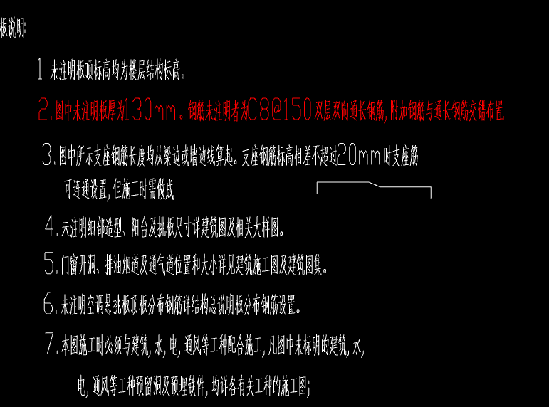

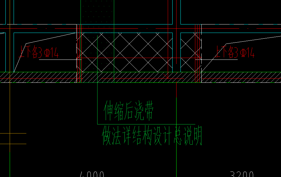

  • 這個(gè)用什么布置,為什么上下各3c14?啥意思?還有就是這個(gè)說明第三項(xiàng)需要考慮嗎?
    什么布置這個(gè)說明
    2022-08-31 09:21:51 補(bǔ)充
我來答 收藏  舉報(bào)
    板頂3c14
    板底3c14
    第三條相鄰板高差不超過20mm,鋼筋彎折連續(xù)通過廣聯(lián)達(dá)服務(wù)新干線
    首次提交 2022-08-30 17:50:55  最近修改2022-08-31 09:49:14 (修改過1次)

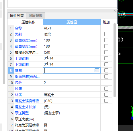

  • 你好:用暗梁定義,輸入上下鋼筋,不用輸入箍筋的。

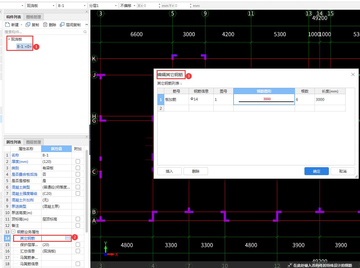

  • 這個(gè)用什么布置【用板帶構(gòu)件或在表格內(nèi)設(shè)置】,為什么上下各3c14?啥意思【是墻下無梁,在板內(nèi)設(shè)置加強(qiáng)鋼筋,底面各3C14】?還有就是這個(gè)說明第三項(xiàng)需要考慮嗎【計(jì)量不用,是施工時(shí)要這樣做法】?
