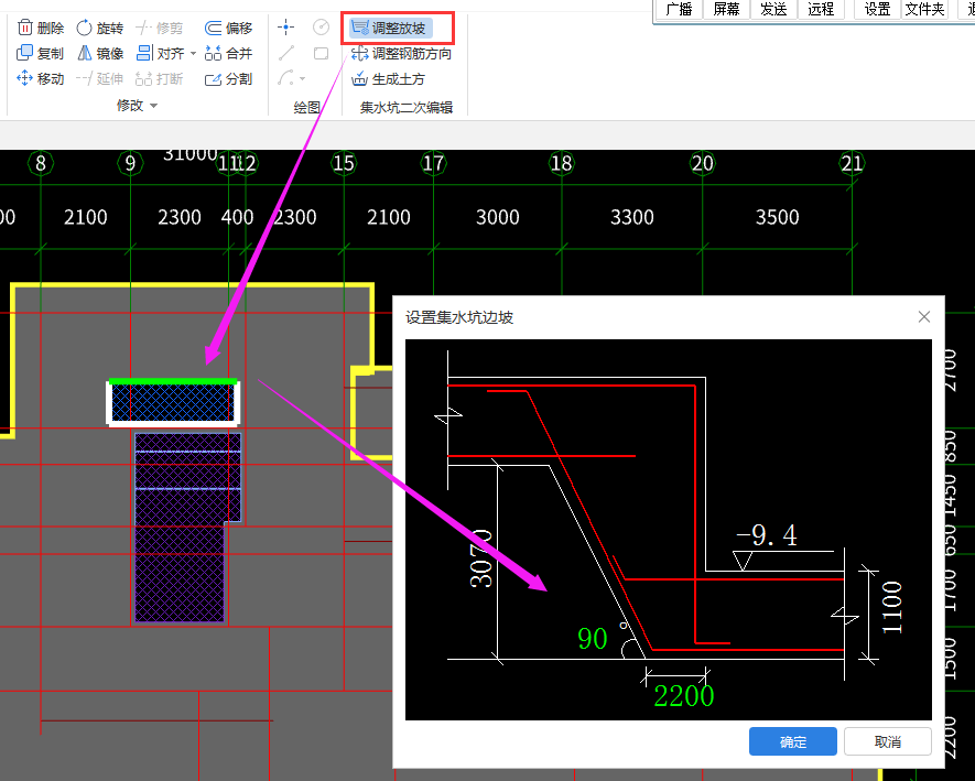

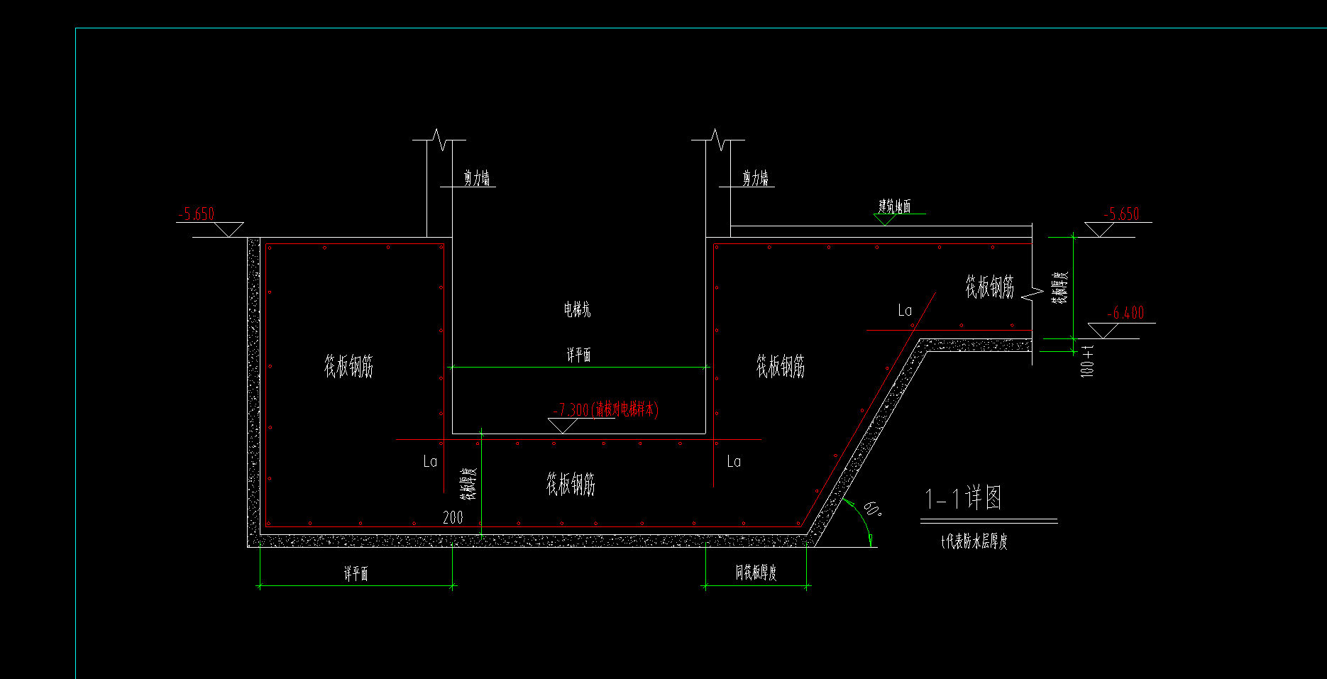

時刻在板磚 2022-08-30 10:58:45 | 山東省 土建概算土建計量GTJ | 441查看 3回答
那年、花落 鉑金專家
答題: 27136 被贊: 20215
用 矩形集水坑布置,放坡角度60,布置完之后,調整放坡,左側角度改為90
2022-08-30 11:02:10
小野貓 鉑金專家
答題: 52420 被贊: 13587
集水坑布置,在設置邊坡
2022-08-30 11:00:02
維達詹工 專家
答題: 124968 被贊: 42678
你好:定義筏板+筏板變截面+集水坑定義。
2022-08-30 12:15:51
