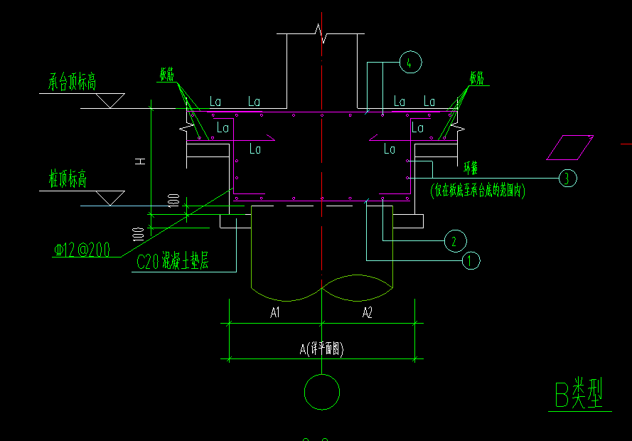

  • 整體是樁承臺,其上面有電梯井、集水井,如何處理鋼筋節點?
    梯井

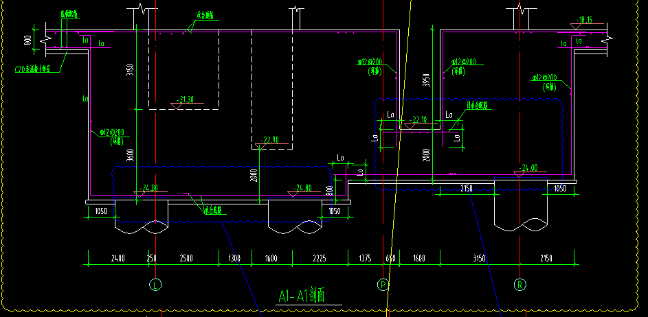

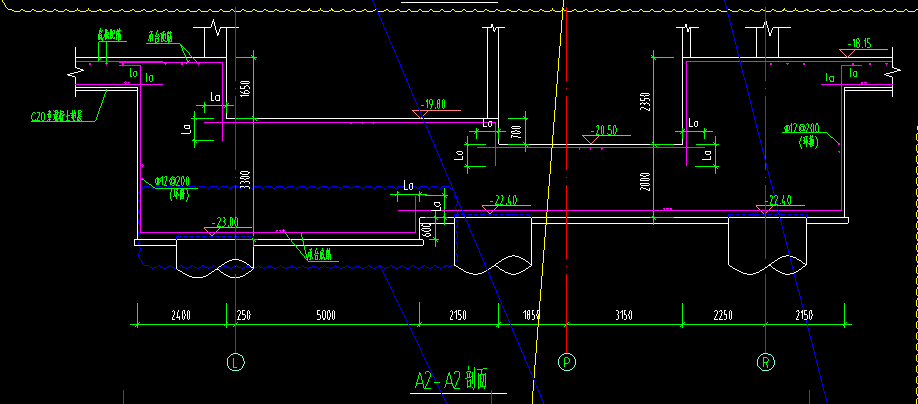

    側壁
    B類型為整體樁承臺,上面兩個剖面只是部分剖面圖,還有三幅剖面圖,從不同方向進行剖。其中這一整體的樁承臺的各處厚度不一樣,不能用單個單個樁承臺進行組合。

    我嘗試過用筏板基礎代替,但是筏板基礎的側壁鋼筋形式表達不出來。也嘗試過用多個樁承臺進行組合,但是表示不出來各個樁承臺之間的鋼筋貫通的形式。

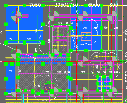

    這是我按照剖面圖對B類型的樁承臺按照筏板的形式布置之后,進行分割,調整厚度之后的各承臺的分布情況。如果用筏板基礎代替樁承臺進行計算,需要算的量很多,不知道有沒有大佬有好的解決方法?
