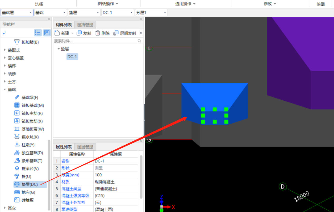

積水坑斜面用的磚胎膜,如何提量,智能布置可否布置上?
dahu 黃金專家
答題: 21498 被贊: 9662
積水坑的斜面不能布置磚胎模(垂直面可以),但是可以布置墊層。可以用這個墊層的量。
2022-08-29 16:33:32
xagcc 鉆石專家
答題: 316832 被贊: 71996
新建磚胎膜后只能布置處理。
2022-08-29 16:32:14
那年、花落 鉑金專家
答題: 27072 被贊: 20185
布置不上,用墊層代替吧

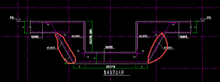

集水坑磚胎膜
老師,麻煩問一下 這個集水坑四周斜立面的磚胎膜怎么畫?謝謝!
集水坑的防水基層:其中兩面是墊層兩面是磚胎膜,想問你一下啊如果是墊層那這個墊層算模板嗎?現場一般怎么弄?這部分若是套價全部按照磚胎膜計算貴還是部分是墊層部分磚胎膜。
老師你好,圖紙上集水坑大樣是這么畫的,我畫好集水坑后,定義了磚胎膜,然后在集水坑上只能布置的,這樣出來的工程量對嗎
積水坑磚胎膜用什么出量最方便
我提的是底部側面面積,有人說用墊層,但是我覺得不對
磚胎膜
請問老師,這種集水坑的磚胎膜具體怎么計算呢
