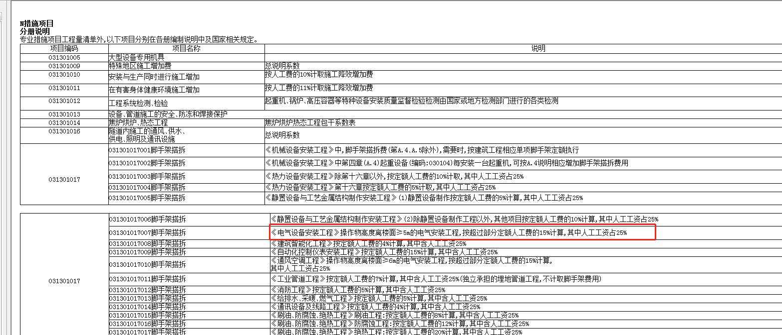

    請問各位老師:四川定額中,電氣設備安裝工程腳手架計取是否需要區分安裝高度?下列圖中框內表示的是腳手架超高的計取方式嗎?計取
    按照這個計算規則,電氣工程在如果安裝高度小于5m以內就不能計算腳手架了,只有超過規則規定的安裝高度才能計取
