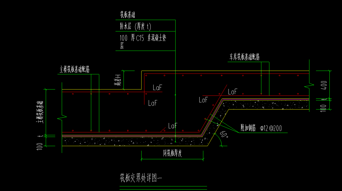

  • 筏板和主樓的變截面里的附加筋用什么構(gòu)件畫(huà),畫(huà)在筏板里,還是畫(huà)在主樓里?
    變截面
    2022-08-29 07:30:53 補(bǔ)充
    筏板是車庫(kù)筏板
我來(lái)答 收藏  舉報(bào)
    算主樓、車庫(kù)都一樣,只要不重疊計(jì)算就好了。我認(rèn)為是算主樓里,因?yàn)橹鹘钍菑闹鳂抢锷斐鋈サ?/p>
    首次提交 2022-08-29 07:38:36  最近修改2022-08-29 07:39:19 (修改過(guò)1次)
  • 在其他鋼筋當(dāng)中輸入,在車庫(kù)筏板當(dāng)中
    首次提交 2022-08-29 07:32:12  最近修改2022-08-29 07:36:02 (修改過(guò)1次)
  • 你好:1:在其它鋼筋里面計(jì)算輸入。2:用筏板負(fù)筋定義,自定義范圍,平行,垂直布置。
    2022-08-29 07:39:28
  • 筏板和主樓的變截面里的附加筋用什么構(gòu)件畫(huà)【先手工計(jì)算長(zhǎng)度,用底筋設(shè)置,并用自定義范圍按上圖的變截面位置布置】,畫(huà)在筏板里,還是畫(huà)在主樓里?【按上圖的變截面位置布置】
    2022-08-29 07:44:31
