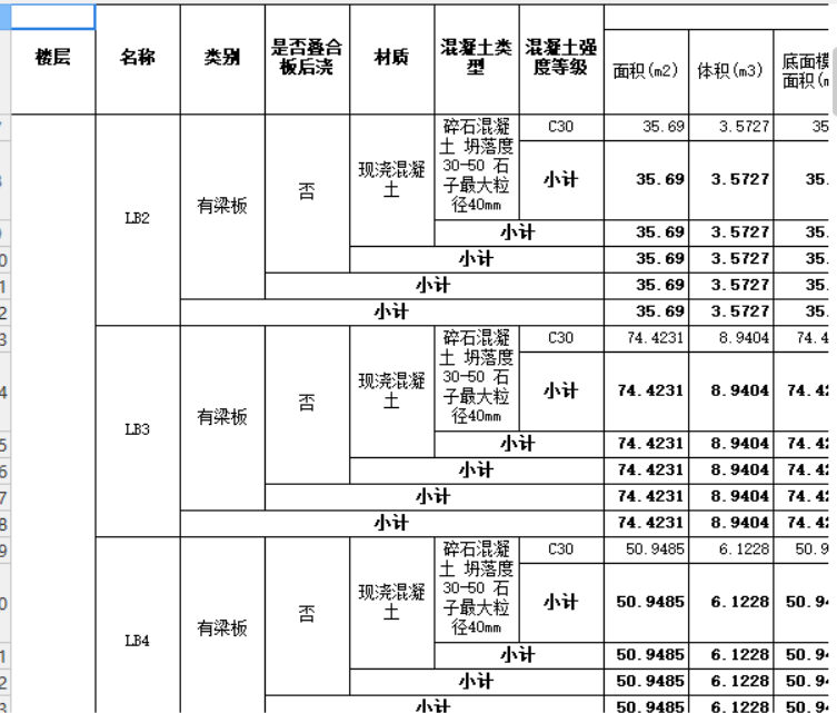

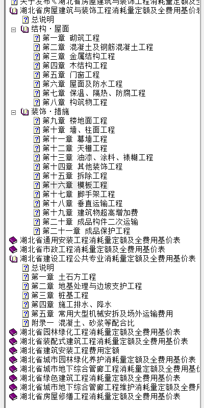

  • 工程量計算除了計算體積為什么細分出了底板模板和側板模板呢?在湖北定額的哪里可以看到呢?
    底板
    2022-08-27 14:09:11 補充
    湖北定額
    一般有梁板,只有底面模板的哦,只有懸挑板才又有底面模板又有側板模板的
    首次提交 2022-08-27 14:13:10  最近修改2022-08-27 14:57:54 (修改過1次)

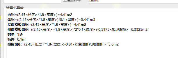

  • 板的模板面積,包括板底面面積,側邊面積,
    側邊面積通常出現在懸挑板,有洞口的板。
    你清單工程量,定額工程量切換一下,我通常用定額工程量,因為組價用的是定額工程量
