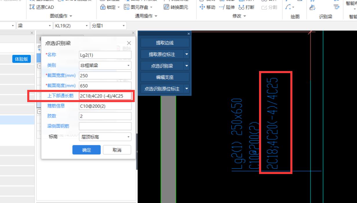

  • 這個梁的集中標(biāo)注是不是有問題,應(yīng)該怎么輸呢
    集中標(biāo)注
    沒有問題:
    鋼筋信息后面的(-2)或(-4)或(-3)表示2根或4根或3根鋼筋不伸入支座。
    鋼筋多排時,用“/”隔開輸入。如:6c14 (-2)/4,表示6根鋼筋級別c,直徑14的鋼筋,分2排,第一排2根不伸入支座,第二排4根設(shè)置;
    備注:梁下部通長筋不能輸入不伸入支座的形式,只能在梁平法表格中下部鋼筋中輸入。
    標(biāo)注
    2022-08-27 11:04:43
  • 沒有問題,(-4)表示第二排4根C20的鋼筋不進(jìn)入支座,第一排是4C25的
