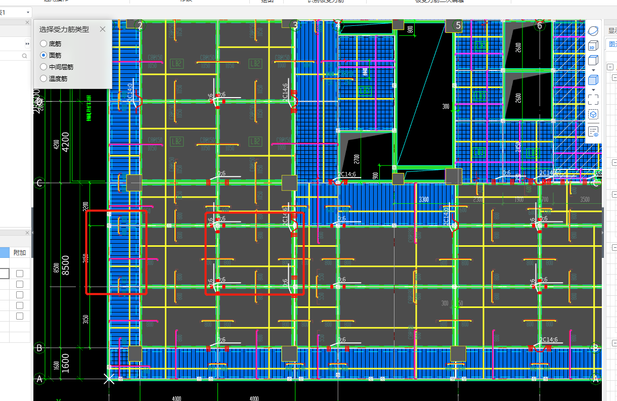

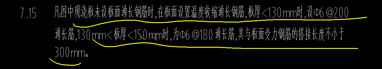

小涵 2022-08-26 11:13:02 | 湖北省 土建 | 459查看 3回答
天涯浪子 鉑金專家
答題: 52364 被贊: 16380
有面筋的就不布置,就算布置了也不會重復計算
2022-08-26 11:16:58
楊
答題: 2366 被贊: 645
有跨版受力筋不需要布置溫度筋,但另一個方向需要布置,保證形成網格狀
2022-08-26 11:17:19
紅梅傲雪 鉑金專家
答題: 183776 被贊: 53959
有跨板受力筋的現澆板,就不需要再布置溫度筋的
有通長面筋了,就不需要溫度筋的
溫度筋是與負筋搭接布置的
2022-08-26 11:33:16
板面y向為跨板受力筋,x向為負筋,圖紙設置有分布筋,請問這種情況需要布置馬鐙筋嗎
板底雙向通車,板面y向為跨板受力筋,x向為負筋,圖紙設置有分布筋,請問這種情況需要布置馬鐙筋嗎
相鄰板面筋較大鋼筋伸入較小面筋板1/3,用跨板受力筋布置不太現實,有好的方法嗎?
板面鋼筋由鄰板伸入?用跨板受力筋布置嗎?鄰板已經雙層雙向布置鋼筋了,那面筋重復了
