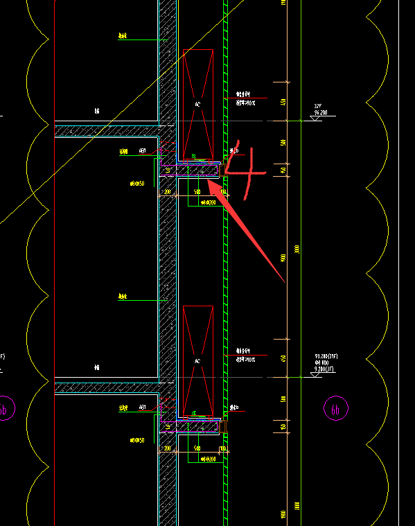

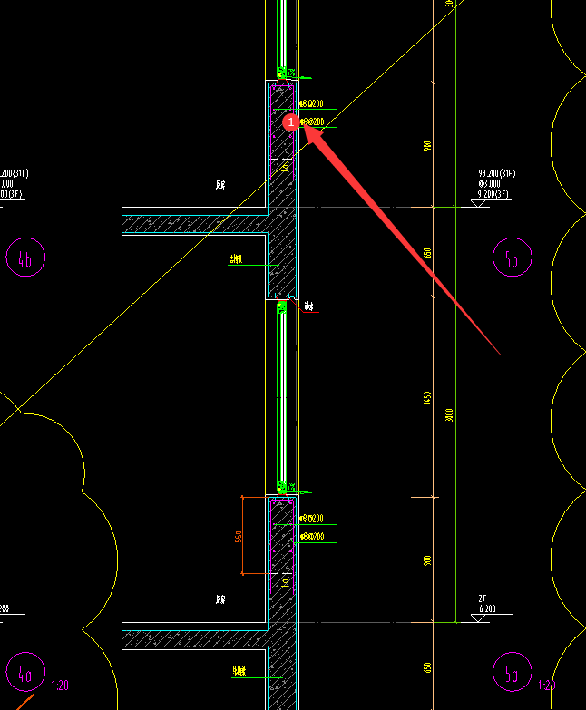

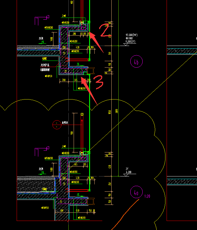

1、2、3、4分別套什么 謝謝

節(jié)點(diǎn)1.混凝土墻
節(jié)點(diǎn)2.3.4按挑檐計(jì)算
