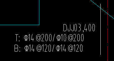

  • 請問這種獨立基礎(chǔ)的鋼筋標(biāo)注應(yīng)該怎么設(shè)置
    獨立基礎(chǔ)

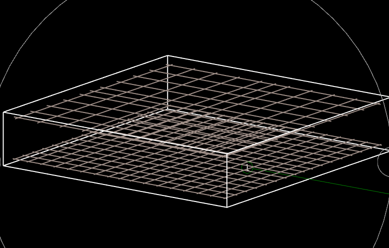

  • 矩形的獨立基礎(chǔ)可以用筏板基礎(chǔ)定義。上下筋就可以直接處理好了

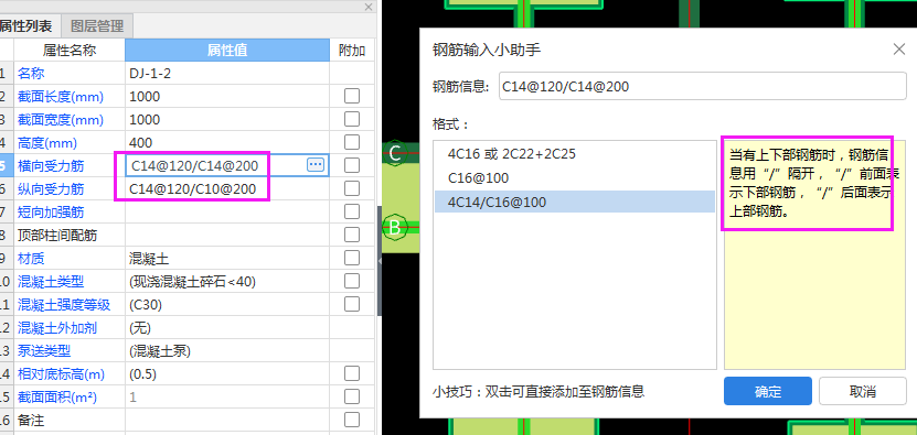

  • 底筋雙向布置C14@120;面筋雙向布置C14@200,另一方向是C10@200
    2022-08-26 09:55:28
  • 階型獨基,新建矩形獨基單元,高度400,底筋和面筋之間用/隔開
    標(biāo)注答疑解惑
