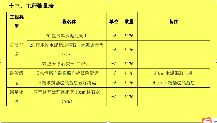

    問題1:請(qǐng)問老師,破除路面時(shí),是直接從面層破除至路床頂下30cm,全部當(dāng)垃圾外運(yùn)了?還是先把面層基層破除了,30cm的路基部分挖出來摻灰再回填?

    你好,這個(gè)是否可以再次利用,需要看設(shè)計(jì)或者是建設(shè)方的要求的。因?yàn)檫@個(gè)再次使用是需要設(shè)計(jì)進(jìn)審核的,達(dá)到要求才是可以使用的。(西安長安那邊有條路就是使用各種的建筑廢料的。)

  • 這個(gè)得看設(shè)計(jì)說明,沒說明就全拉走  直接液巖破碎

  • 看實(shí)際路床填土能不能利用。一般做法都是路面當(dāng)建筑垃圾運(yùn)走,路床開挖摻生石灰處理,這樣施工比較經(jīng)濟(jì),但是路拌污染比較大,要考慮當(dāng)?shù)丨h(huán)保要求。
